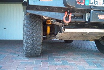

Hallo 9er Freunde,
wollte wie versprochen noch Fotos von den montierten 285 ern
liefern. Habe am Wochenende geschraubt.
Die Vorgehensweise wurde ja schon beschrieben.
Habe auf der Straße u. im Gelände getestet.
Bin jedenfalls voll zufrieden, sieht nicht nur gut aus, es fährt sich auch klasse. Die Spurverbreiterung vorn mußte ich rausnehmen.
Der Karrosseriefalz wurde umgebördelt und der Innenkotflügel mit Heißluft bearbeitet. Schmutzfänger hab ich in Universal getauscht und angepasst. Das Gesicht des Autos hat sich total verändert.
Bin voll begeistert.
Achim
kommt auch ohne Spurverbreiterung noch gut raus
Der Falz muß umgebördelt werden, sonst kann der Innenkotflügel nicht genug eingedrückt werden.

Beitrag von superXcruiser »
Hallöchen,
hast ja jetzt Riesenreifen unter dem kleinen J9. Eigentlich jetzt genau richtig für Island.
Ich fahre nächstes Jahr dort hin aber nur mit schmalen 265igern.
Übrigens, gefällt mir echt gut so dein Auto und viel Spass mit den dicken Dingern.
sXm

Beitrag von stricki »
Sieht wirklich erwachsen aus :)
Warst du schon mal auf der Autobahn um zu testen wie der Rundlauf bei den kritischen Geschwindigkeiten ist ?
Wie hat sich die Geräuschkullise verändert ?
Von der Höhe dürften meine 255er mit deinen 285er doch identisch sein, ich habe nun 270 mm unter dem HA Differenzial.

Beitrag von Mucharenko »
Hi stricki,
hab schon ordentlich getestet. Der Rundlauf ist bislang ok, auch in den kritischen Bereichen. Autobahntest kommt jetzt, bin auf der Bundesstraße schneller gefahren. Von der Lautstärke her tut es sich nichts mit den BFG"s in 265/75, ist in etwa gleich.
Auch die jetzige Übersetzung ist super, alle Gänge etwas länger.
Von der Höhe sollten die 255 er einen Hauch mehr bringen, werde demnächst mal messen.
Achim

Beitrag von lines »
Hallo Achim,
dein 9er sieht sehr gut aus !!!
Was für ein Fahrwerk hast du denn verbaut?
- gelbe Stoßdämpfer event. OME ?
- gelbe Ferdern ?
Jürgen
Mucharenko
Beiträge: 497
Registriert: Mo 8. Jan 2007, 22:19
Wohnort: Hamburg
Hallo Jürgen,
hab vorn OME Dämpfer extra heavy Duty mit TJM Federn schwer kombiniert.
Habe diese Kombination aus Abstimmungsgründen gewählt, weil die OME Federn mit meiner Winde und Stoßstange nicht gut passten. Hinten ist OME mittel mit OME heavy Duty Dämpfern eingebaut.
Die TJM Federn gefallen mir übrigens besser als die OME, hätte ich das vorher gewußt, hätte ich gleich alles von TJM genommen.
Achim
