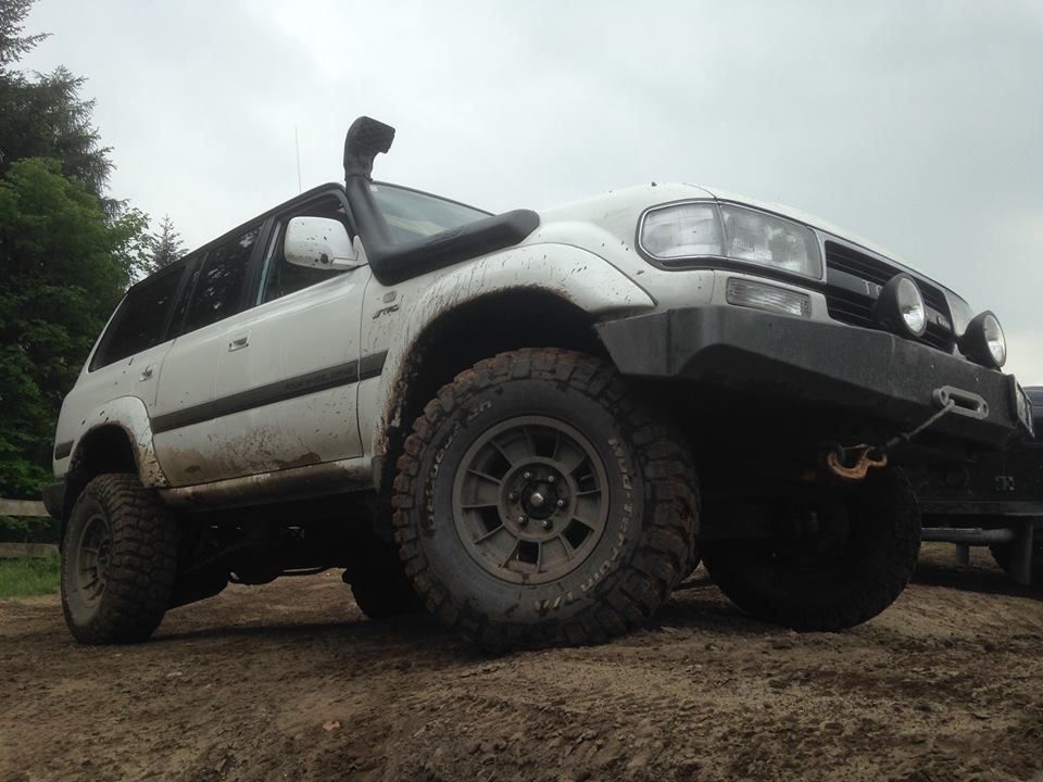

Re: Felge TX Performance 16x7J auf HZJ78
die hier ? hab dem netten menschen vom TÜV verzällt das sind original Toyotaaaaa felgen
kleiner arsch ist schnell geleckt
