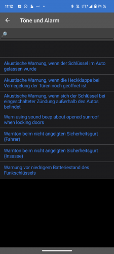

Mit der App Car Scanner und einem ordentlichem Elm Bluetooth Dongle geht das ganz ohne Probleme, gestern bei meinem 22er LC gemacht, wird bei dem Lux genau so gehen.
Weiß nur nicht ob es auch mit der gratis Version geht, aber die avollversion kostet auf Android keine 5 Euro.
Edit: das ganze Schlüssen gepiepse kann man individuell auch abstellen, Lichtautomatik Schwellen ändern, und vieles mehr...

Erst zu Codierung und service und dann Töne und alarme
Dann zu Warnton bei nicht angelegten Gurt
Und dann deaktivieren. Fertig!
Man kann alle möglichen Töne, die Beleuchtung, die rdks codes...alles mögliche einstellen. Man muss nur das richtige Fahrzeug Profil ab 2016 wählen, nicht das wo im Klartext Land Cruiser oder Hilux dabei steht.

Das sind die möglichen Einstellungen bei meinem LC, scheint aber alles ziemlich gleich zu sein
