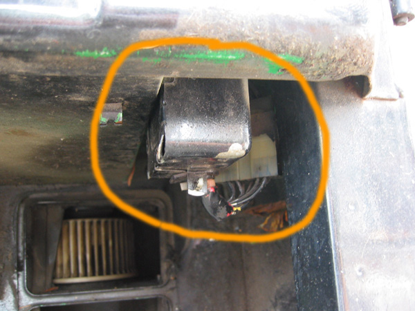

Schraub das Dingen doch einfach seitlich rechts neben das Hanschuhfach!
Da sollten zwei Bohrungen sein.

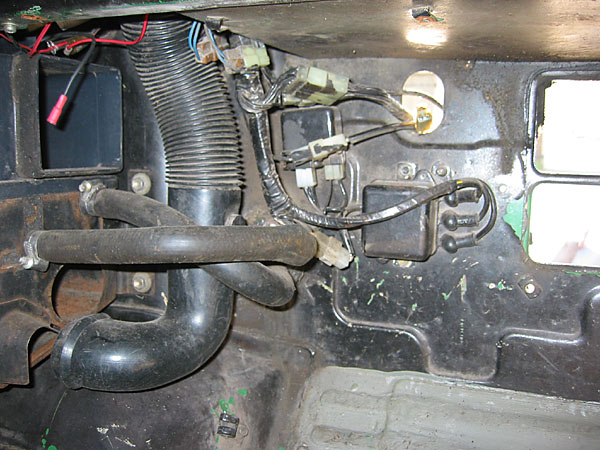

Wie wolli schon schrieb gehört das EDIC Relais rechts neben den Handschuhkasten. Wird als von rechts an den Handschuhkasten geschraubt.
Das andere (größere) Kästchen ist die Steuerung für die Vorglühung. Das sitzt im Fußraum an der Spritzwand zum Motorraum. Knapp unter dem Lüftungskanal. Und zwar quer.

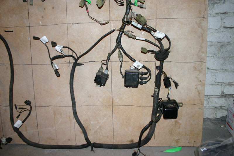

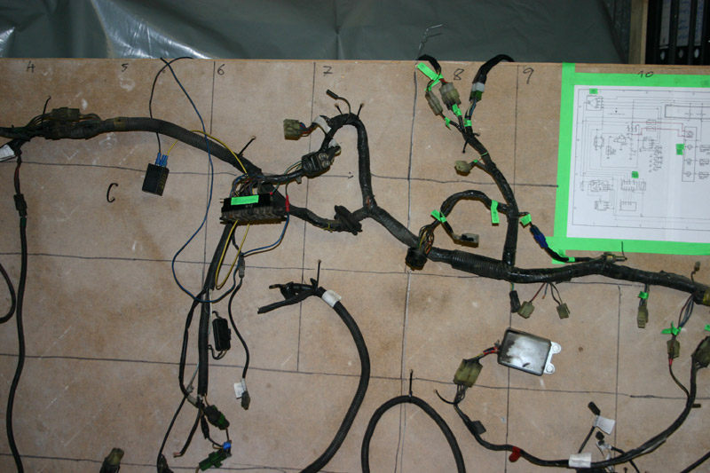

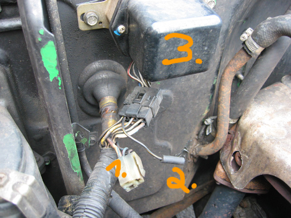

bin ulli und carsten (und mir) noch die fertigstellung der kabelbaum-doku schuldig. werde ich auch angehen, sobald ich mal wieder luft bekomme. hier ein paar bilder, die Dir ggfs. helfen können.
weitere details könntest du den arbeitsschritten der tage 85, 86, 91-94 im Experiment entnehmen. Einfach über das gequatsche runter zu den richtigen arbeiten scrollen. da hab ich mal versucht den durchblick durch den kabelbaum zu bekommen.
hier liegt der aktuelle stand der kabelbaumskizze mit den entsprechenden abmessungen: http://www.landcruiser-experiment.de/Tag93/Kabelbaum_komplett.pdf

Nr. 3 würde ich aber lieber nicht an die Vorglühanlage oder ans EDIC anschließen.
Das ist der LIMA-Regler. Laughing
_________________
Ich bin für das verantwortlich was ich sage. - Nicht für das was Du verstehst!
Tsu
Verfasst am: Fr, 01. Jun 2007, 14:15
Anmeldungsdatum: 24.05.2005 Beiträge: 176 Wohnort: Deutschland
achtung: die nummerierung auf dem photo hat nichts mit der kabelbaum-doku zu tun!!! bitte in dem hier diskutierten zusammenhang nicht beachten!
